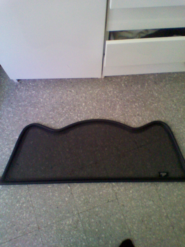

stamani mi è arrivato finalmente il frangivento della Raceland che avevo ordinato da ebay. Mi chiedo, non essendoci istruzioni ne pezzi in più oltre allo stesso, và bene così? Devo lasciare il feedback (avendolo preso da tuningitaly) ebay, mi è arrivato tutto secondo voi? Stasera lo monterò e vi darò pareri.

Lui
http://cgi.ebay.it/FRANGIVENTO-WINDBLOCKER-PER-MAZDA-MX5-NA-NB-V-STYLE-/310293462091?pt=Ricambi_automobili&hash=item483eee7c4b
Mi è arrivato come da foto, ai lati inferiori ci sono degli attacchi ruotanti. Purtroppo tra 10 minuti devo andare a lavoro e lo potrò montare solo stasera..

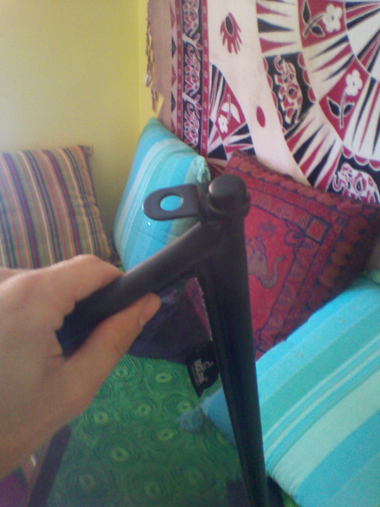

Quota Sahaquiel Rispondibullet Postato: 30 Ago 2011 alle 13:37
Quota Gattapone Rispondibullet Postato: 30 Ago 2011 alle 13:55
foto troppo grosseeeeeeeeeeeeeeeeeee non vedo un cippa
mesà che è come il dilemma di quello di kecco.......che poi non ho capito se è riuscito a montare. comunque se qualcuno ridimensiona le foto che io non posso, vediamo tutti di capire come fare a montarlo
ma mesà che da quella foto dove  alla base si vede un gancio con un foro, deve smontare un bullone presente vicino le cinture di sicurezza e poi riavvitare il tutto
Modificato da Gattapone - 30 Ago 2011 alle 14:39

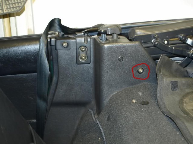

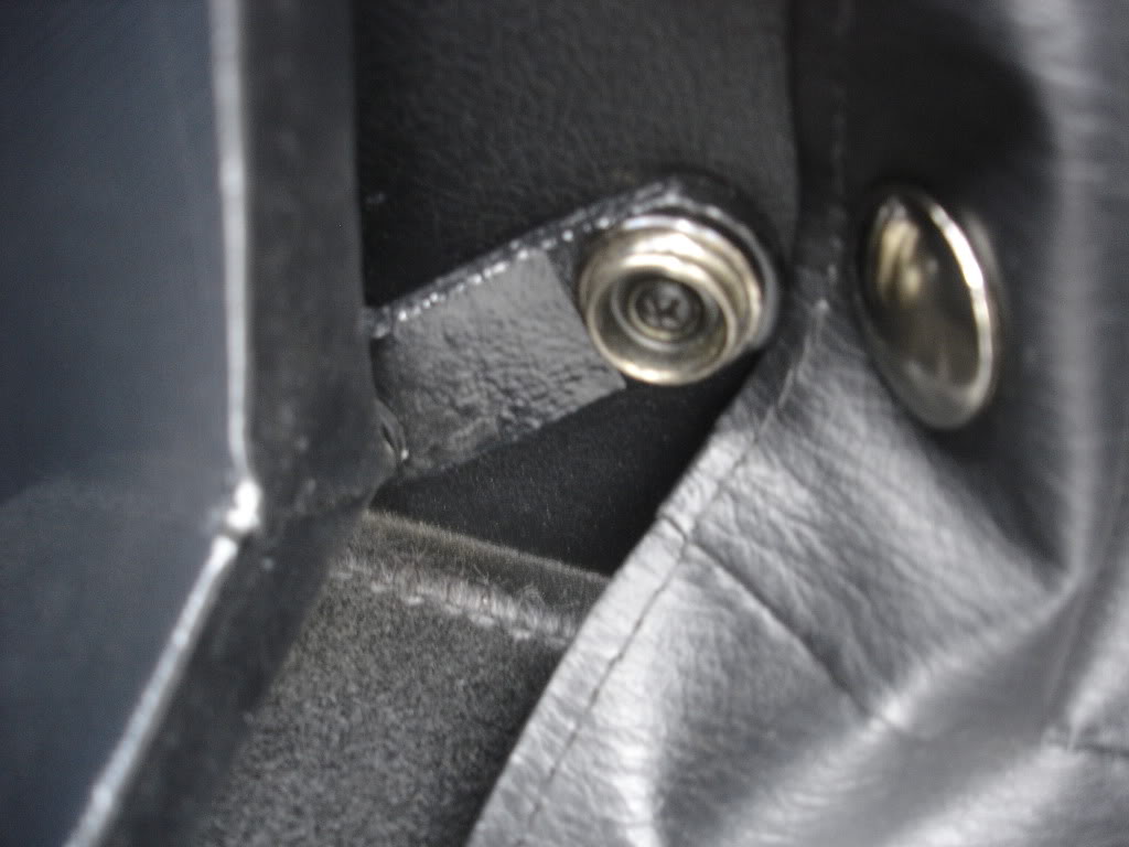

devi smontare la vite in corrispondenza dell'automatico del copri-capote, inserire il windblocker e riavvitare.

ecco appunto sergio ha dato la spiegazione di tutto
Quota tabaccaio Rispondibullet Postato: 30 Ago 2011 alle 14:40
La guida di Tipi è assolutamente perfetta
