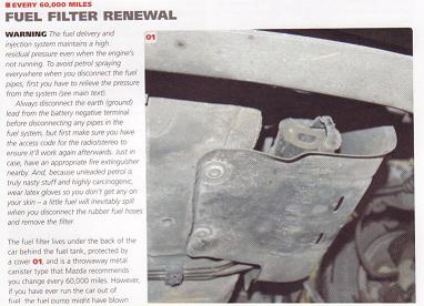

Io ce l'ho, lo devo solo cambiare... mi son letto una prima volta l'articolo tecnico su miata.net... non sembra una cosa difficile... sicuramente me lo rileggerò subito prima di procedere! Se, quando sarà, vuoi esser presente potremmo provare assieme... in due potrebbe esser più facile occhiolino

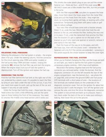

Quota Ombra Rispondibullet Postato: 23 Lug 2008 alle 16:43
Io l'ho cambiato all'ultimo tagliando(che mi fece Littlebastard)...Attenzione,è meglio farlo fare da un meccanico che abbia il ponte(è posizionato vicino al differenziale)...Manuele79 lo fece cambiare sulla Sport ed il giorno dopo(causa montaggio fatto male)trovò la macchina che nuotava nella benzina caduta in terra....okkio....

anche io mi sono letto l'articolo su (Do it up ! Mazda MX5) ...mi sembra un pochino complicato ...ma io nn faccio testo !!!
Se nn ho capito male ...per i modelli fino al 1993 sotto la scatola dello sterzo trovo relè per bloccare la pressione o qualcosa di simile !!!

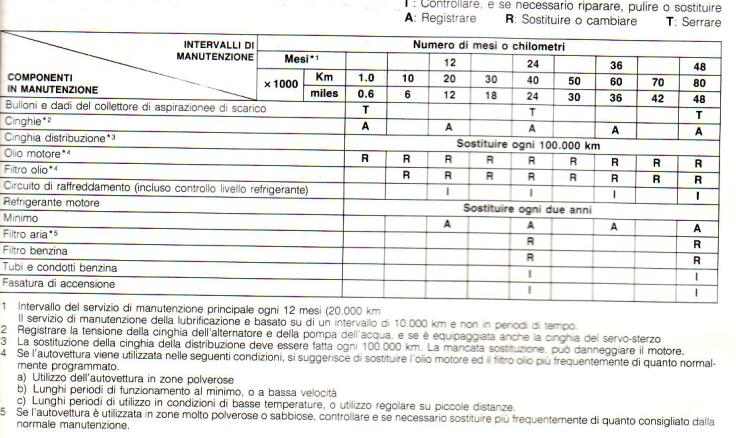

Quota Maxbeco Rispondibullet Postato: 23 Lug 2008 alle 19:21
ho controllato anche nel manuale d'uso (programma di manutenzione)
secondo loro ...ogni 24 mesi !!!!
Modificato da Maxbeco - 23 Lug 2008 alle 19:28
