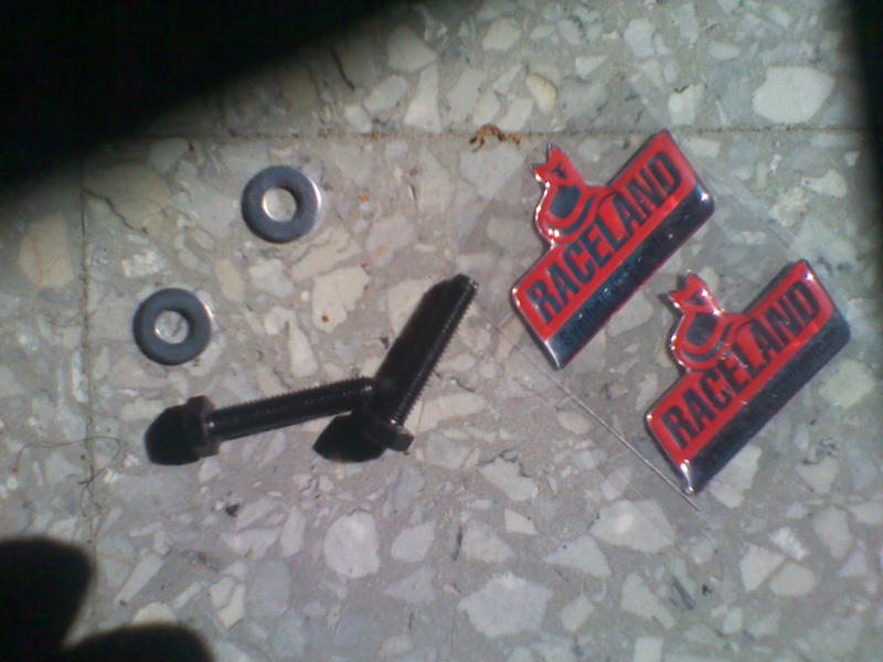

Quando ho aperto la scatola ho trovato solo il catalogo (2009 xD) e il frangi. Leggendo il tuo post sono corso a cercarle disperato ma alla fine c'erano Xd
Io ho 2 bulloni e 2 rondelle nonché due adesivi in rilievo Raceland..

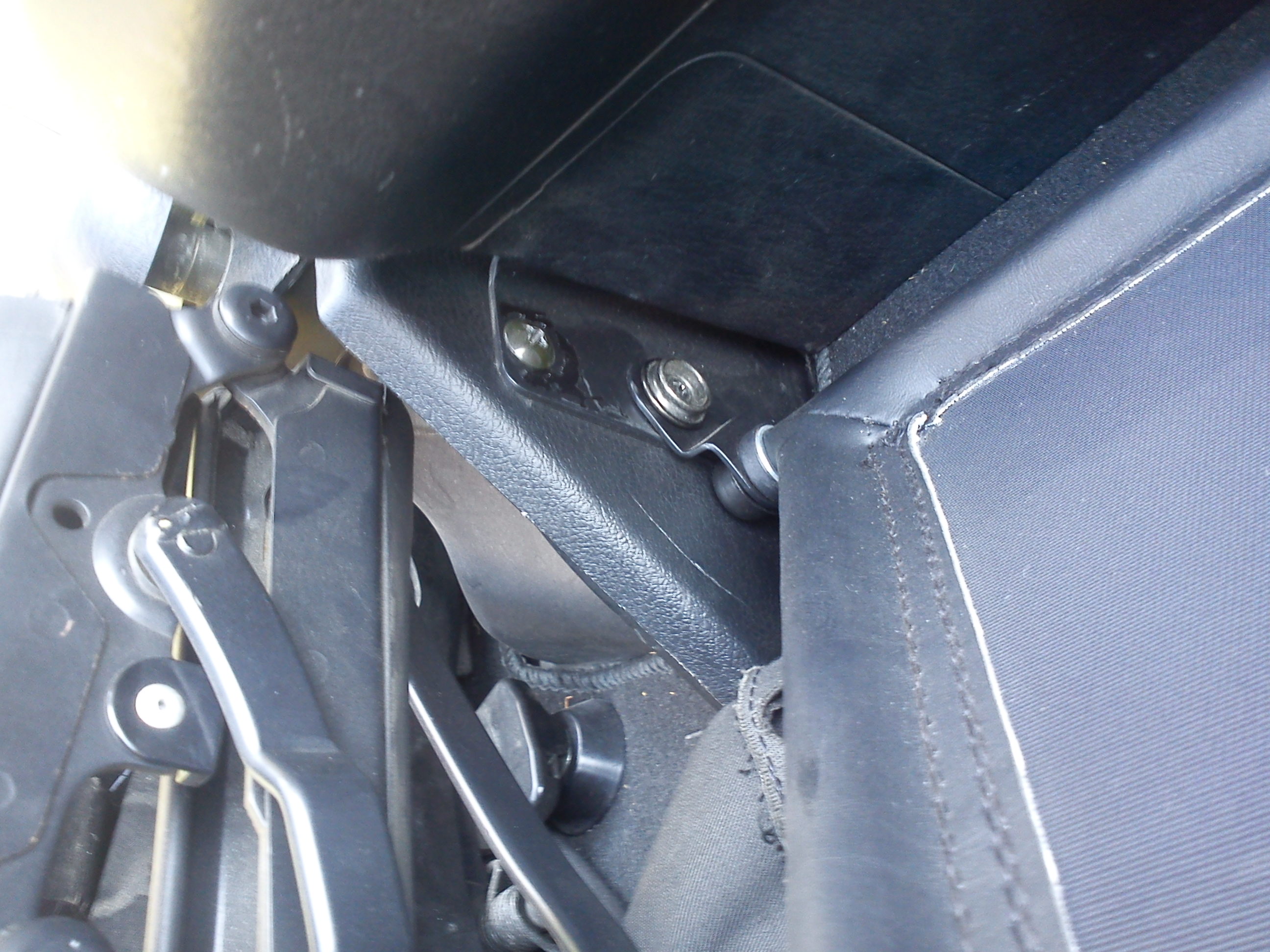

Ti posto le foto del dettaglio di come l'ho montato io. Viti e rondelle erano le stesse, personalmente non ho utilizzato le viti nere ma quelle che erano già presenti sul castelletto. Nel mio caso c'è anche la soundbar con frangivento integrato originale ma la posizione dei fori da utilizzare é la medesima.

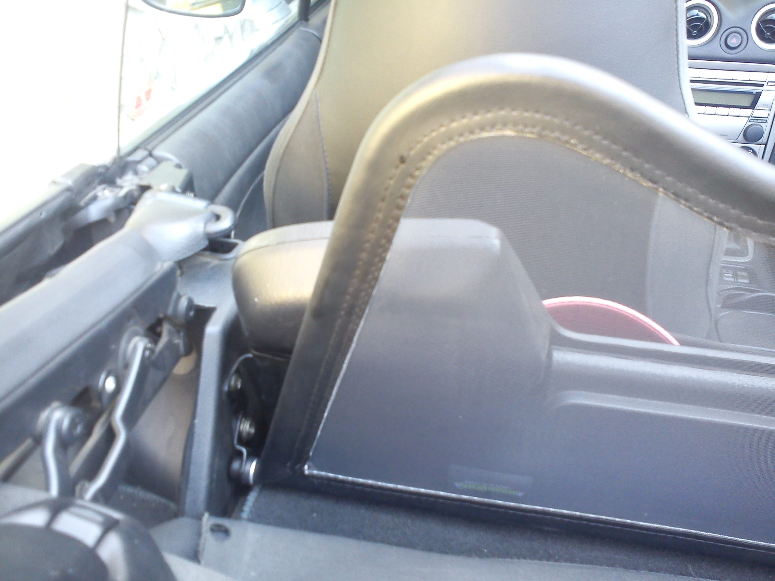

Niente, il frangi non regge dopo un pò. è troppo corto, se stringo le viti si piega il punto di giuntura ed il bullone sbatte..
Uploaded with ImageShack.us
Pensavo di farci uno spessore. Mi rode proprio xD
Modificato da Sahaquiel - 15 Set 2011 alle 12:14
Quota Gattapone Rispondibullet Postato: 15 Set 2011 alle 12:21
se il bullone si svita, svitalo, togli tutto il pezzo di ferro di giuntura, nel rimontare il tutto metti il pezzo di giuntura subito dopo il dado e prova così...non so se mi sono spiegato

Penso di aver capito.. Domani mattina provo e documenterò..
Rimane comunque troppo corto.. Mentre a peterpan và perfetto..
