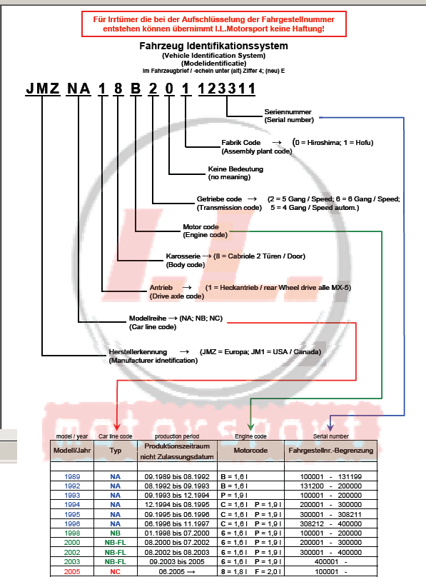

Ecco un partico schema per interpretare il telaio della propria MX-5occhiolino

procedo con l'identikit della redocchiolino

Ho confrontato il mio... i numeri ci sono tutti.
