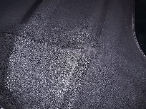

Ciao a tutti,
la capote in PVC della mia NA si sta lentamente ma inesorabilmente "scollando", in pratica la saldatura si sta aprendo in unangolo della capote.
Cosa posso fare per fermare il processo e ripararla prima che si apra del tutto?
Grazie per ogni consiglio!
Mic

Quota cassio Rispondibullet Postato: 09 Set 2019 alle 09:58
Ho caricato le foto, spero si capisca bene il problema.
Ciao, grazie
Mic
Quota IL_corradone Rispondibullet Postato: 09 Set 2019 alle 10:00
Non succede niente, tranquillo:sotto sono cucite...è solo brutto a vedersi.
Quota IL_corradone Rispondibullet Postato: 09 Set 2019 alle 10:01
E cmq se proprio vuoi stare tranquillo vai di Artiglio!

Quota cassio Rispondibullet Postato: 09 Set 2019 alle 10:02
Grazie mille per la risposta celere!
Ok allora mi sa che lo lascio stare per il momento (la capote è complessivamente in ottimo stato non mi va di fare toppe).
Vediamo come evolve quest'inverno...
Ciao!

Quota GoldLion Rispondibullet Postato: 10 Set 2019 alle 07:39
questo tipo di capote ha il difetto (dovuto anche agli anni di lavoro apri e chiudi) di scollarsi.. anche la mia lo e' gia' un po' ma non entra acqua.
