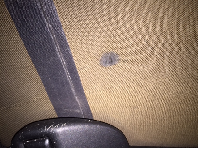

Ciao a tutti,
la mia capote originale in mohair, pur essendo perfetta all'apparenza dall'esterno e perfettamente stagna, dentro comincia a presentare dei piccoli segni che vorrei trattare subito per evitare che diventino buchi.
Questa la situazione:
Si è consumato il rivestimento "gommoso" interno. Che prodotto devo dargli?
Grazie!

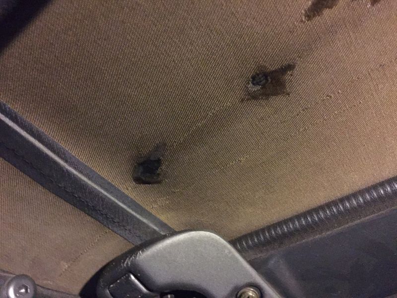

Allora, direi che ho risolto in maniera soddisfacente. Ho comprato quel Stormsure su Amazon (6 EURO) e l'ho messo dove all'interno la cappottina è consumata. Il prodotto crea una patina gommosa e molto elastica che è esattamente quello che mi serviva. L'unico difetto è che non è bellissimo perché lucido, ma chissene!
Ah, da fuori ora al tatto non si sente più nessuna "morbidezza anomala" in corrispondenda delle macchiette consumate.
Questo il risultato:
