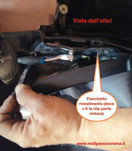

  •    Ora, guardate dall’alto il montante di battuta della portiera. Vedete il coperchietto di gomma fissato con una vite a croce? Bene, svitate la vite e rimuovetelo .
   •    Rimuovete la clip nera Mazda come in figura. Questa clip si trova dietro il montante della cintura .
Rimuovete il coperchi di plastica che la clip teneva in posizione.
    •    Spostate verso l’interno il pannello di rivestimento del montante. Non è necessario rimuovere le cinture di sicurezza, basta allargare gentilmente i due pezzi che passano dietro il mozzo della cintura.
