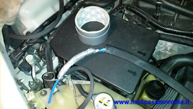

anche nella NC la guarnizione montata sulla paratia fiamma è "vuota".
riempendola diminuirà l'aria calda che dal vano motore entrerà nell'abitacolo.

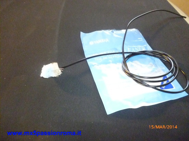

per facilitare l'inserimento della guarnizione in neoprene all'interno della guarnizione originale utilizzeremo un cavo elettrico come "pilota":
per prima cosa uniamo il cavo (azzurro nella foto) e la guarnizione utilizzando il nastro americano
ottenuto un "serpentone" ingrassiamo abbondantemente un capo

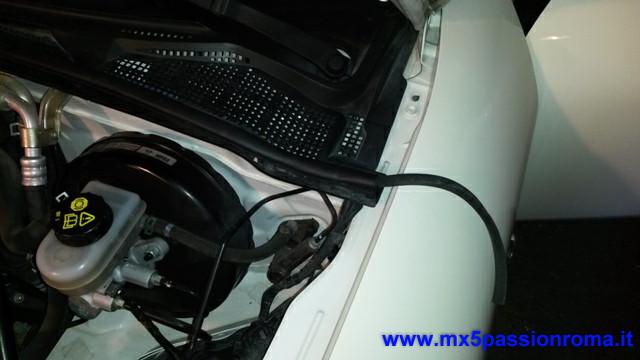

infilandolo nella guarnizione
e facendolo scorrere lungo tutta la paratia
tagliamo poi la parte in eccesso da entrambe i lati.
la guarnizione adesso sarà piena ma morbida nel contempo ed aderirà meglio al cofano trattenendo aria calda all'interno del vano motore.

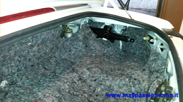

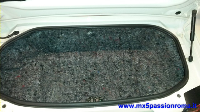

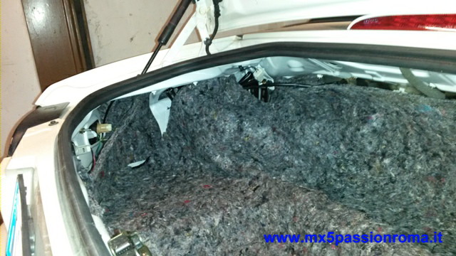

Appena presa la macchina ho sentito un pò di rumorini di plastiche e così girando sui vari forum ho visto che qualcuno aveva coibentato il baule e così ho provato a farlo anche io.

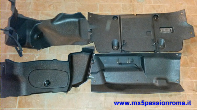

Ho smontato tutte le plastiche senza nessuna difficoltà e ho inserito sotto il rivestimento il materiale che si usa abitualmente sotto la moquette nell'abitacolo.
il risultato....è migliorato...ma  di poco e quindi pian pianino... ho iniziato a smontare tutta la macchina lol
Poi prima di rimontare le plastiche.... le ho riverniciate perché erano un pò graffiate piange
Alla fine ho messo un pezzetto di neoprene tra la carrozzeria in alto del baule e il rivestimento, perchè faceva un pò di rumore.
Come detto all'inizio il risultato non mi ha troppo soddisfatto e quindi ho continuato a fare il resto della coibentazione all'interno dell'abitacolo.

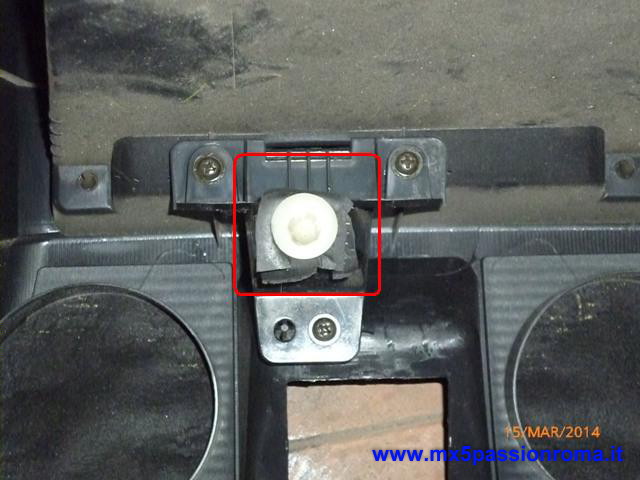

Come descritto in uno dei richiami  di mamma Mazda, per ovviare a uno dei rumori che molti utenti sentivano, ho smontato il pannello dietro i sedili e ho messo un pezzo di neoprene sotto la clip della maniglia

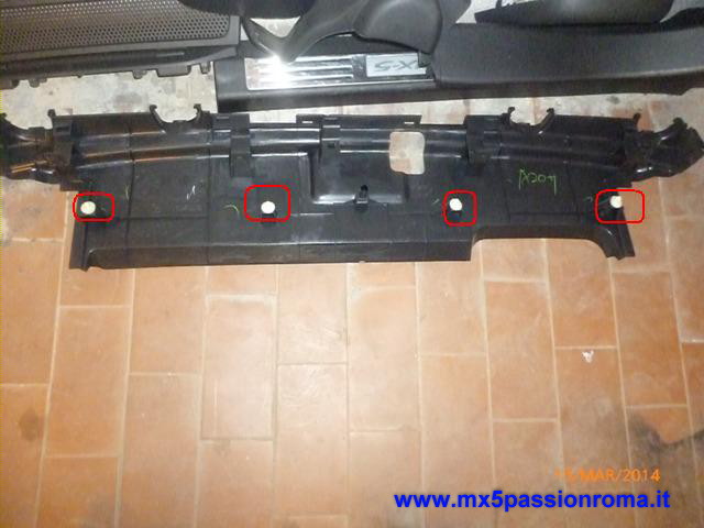

ho continuato facendo la stessa cosa su tutte le clips interponendo però del nastro americano
Poi ho tolto il rivestimento che sta dietro, internamente dove va ad alloggiare la cappotte;
questa è stata la più rognosa perché è tenuta da quattro clips a bottoncino che si vedono e che stanno sul montante del rollbar ma è tenuta anche da 4 clips bianche incastrate nello stesso montante e  quando si cerca di togliere il rivestimento  rimangono attaccate al montante;
per staccarle ho infilato un perno nei buchi che si vedono nella foto sotto  e le ho tirate fuori.

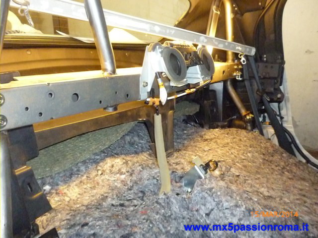

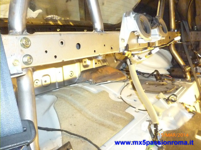

A questo punto dopo aver tolto tutto e quindi anche la vasca dove poggia la cappotte troveremo questo:

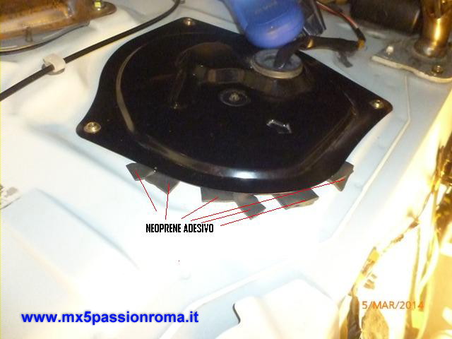

ho pulito ed ho messo del neoprene dove serviva, ad esempio sulla chiusura del  serbatoio perchè sentivo vibrazioni provenire anche da li
poi ho rivestito tutto il pianale con lo stesso materiale che ho messo nel baule

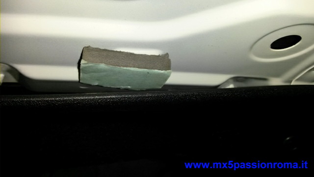

poi ho messo su ogni punto di contatto delle plastiche un pezzo di neoprene adesivo..
i punti di contatto sono parecchi e non ho fatto tutte le foto per non annoiarvi...

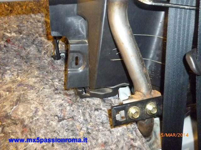

Poi ho rivestito la parte di tubo inferiore  del rollbar perchè anche quello andava a toccare la plastica del rivestimento posteriore dei sedili
chiaramente il lavoro deve essere effettuato da entrambe i lati

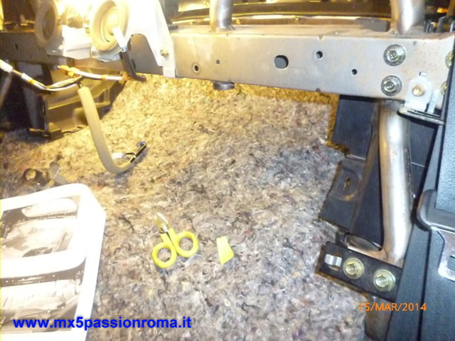

ho smontato i sedili, dopo aver staccato la batteria per via degli airbag;
ho sollevato la moquette ed ho rivestito il pianale con lo stesso materiale usato nel  baule e dietro i sedili.
praticamente anche sotto la moquette si può dire che è quasi tutto a ferro.
Una avvertenza riguardo al rivestimento di laniccia (chiamiamola così);
non mettetelo nella parte anteriore dei sedili sullo scatolato dove vanno inseriti i bulloni perchè fà spessore e dopo si ha difficoltà a riavvitare i bulloni.
