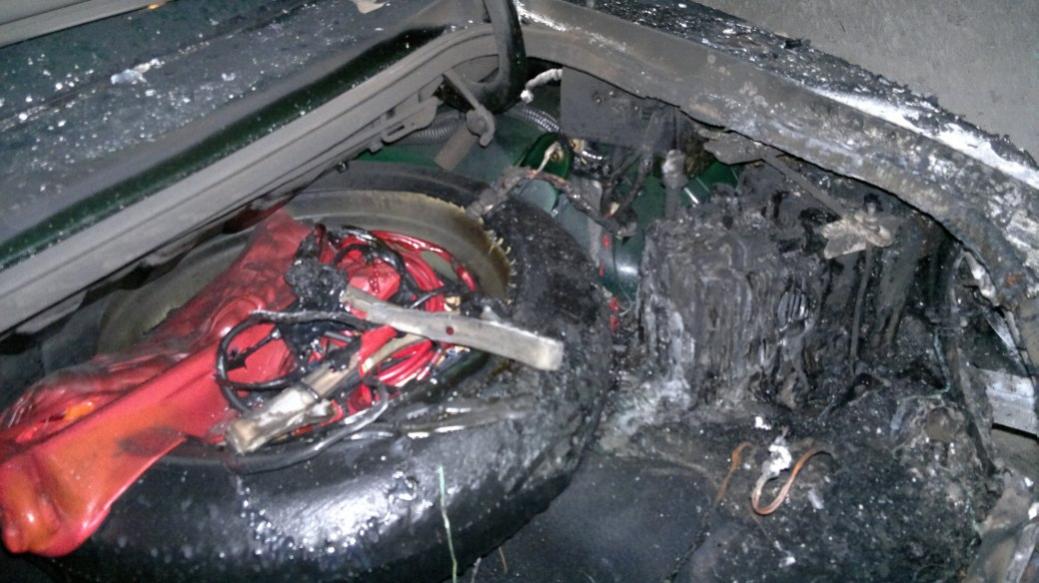

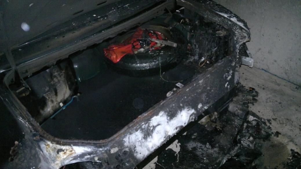

Quota tipiaraldici Rispondibullet Postato: 09 Mar 2014 alle 18:51
ripeto quello che già ti è stato detto.....
noi NON vendiamo batterie.....ma ti diciamo TUTTI la stessa cosa....
sulla batteria della mx5 mk1 ed mk2 (2.5) NON si scherza e non si risparmia...
poi se vuoi tenerti giustamente in tasca 50 euro fallo tranquillamente, ma altrettanto tranquillamente metti in conto che puo succcedete quello che vedi in foto (e che costa un po più di 50 euro)...
It's better to burn out then to fade away
Modificato da tipiaraldici - 09 Mar 2014 alle 18:52
Quota Magic80 Rispondibullet Postato: 09 Mar 2014 alle 22:13
Postato originariamente da Dandy1221
io mica ho capito sostanzialmente perchè ci vuole una batteria specifica, e più che altro che deve avere di specifiche.
Boo
Le batterie durante la ricarica sprigionano dei gas infiammabili.
Le batterie quando hanno problemi sprigionano dei gas infiammabili (e non solo).
Le batterie da vano motore sprigionano queste sostanze in aria perchè il vano è naturalmente aerato, quindi questi gas non ristagnano e non creano problemi.
Nei bagagliai vanno usate batterie apposite che incanalano i gas al'esterno tramite tubicini, e che non hanno liquidi per evitare "spargimento di acido". Questo perchè dato che il bagagliaio non è aerato si potrebbero verificare pericolosi ristagni di sostanze infiammabili con i risultati immaginabili.
Detto questo... fai la tua scelta ma non dire che non te l'avevamo detto...
