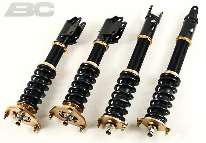

Sono in ballo con questo GDA anche nel mondo di la...
Parliamo di BC Racing modello RB
Servono risposte entro questo fine settimana, il prezzo è bloccato a 800 euro compresa spedizione.
Gli RB sono la serie 2014 un evoluzione del modello precedente con steli leggermente più grossi. Hanno i top mont, possibilità di regolazione del pre-carico dell'ammo (30 regolazoni), regolazione del pre-carico della molla e regolazione dell'altezza indipendentemente dalla compressione della molla. Tutte le regolazioni sono effettuabili senza dover smontare l'ammortizzatore dalla propria sede... al massimo va smontato il cerchio. C'è la possibilità di scegliere le molle fra 3 diversi rate (5/4kg/mm (consigliata), 6/5kg/mm e 8/6/mm/kg), quindi una molla morbida, intermedia e dura.
Cosa non meno importante, gli ammo sono verniciati non a polvere ma con un particolare trattamento al teflon che ne garantisce un usara minore.
E' un coilover piuttosto completo e di discreta qualità.

Che tipo di valvola apre e chiude l'idraulica? Diametro degli steli? Che gas usano? Che olio usano?
L'idraulica viene tarata in base alle molle scelte oppure no?
Prove al banco per capire chi può trarre beneficio da questo prodotto?
Reperibilità di ricambi? chi li revisiona? In quanto tempo?

Questo grafico di un prodotto BC spiega un po' la situazione:
http://img.photobucket.com/albums/v511/neonmike22/ShockDyno/fortunedyno.jpg
La discrasia tra le prime 15 e le ultime 15 regolazioni è data dal tipo di idraulica utilizzata. Valvole in primis.
Nella realtà significa che c'è un range in cui l'ammortizzatore funziona solo con la molla. Tradotto: sul tutto morbido si galleggia, sul tutto duro l'idraulica è imprecisa.

Purtroppo con gli ammortizzatori ho acquisito un po' di dimestichezza dopo aver montato proprio dei BC racing con un altro marchio (sono fatti quasi tutti nello stesso stabilimento gli ammortizzatori finti sportivi) ed essermi quasi ammazzato al nurburgring. 4 su 4 scoppiati dopo un giro, buona media!
Lì ho capito che se con 650€ all'epoca (800 circa oggi) offrono "più" di roba che costa 4 volte tanto un motivo deve esserci ;)
Il link mostra che le prime regolazioni incidono in maniera diversa rispetto alle ultime ad esempio. Ciò si traduce in una regolazione approssimativa sul morbido ed in una quasi impercettibile indurendo oltre metà.
Non solo, c'è talmente tanto divario che addirittura la molla potrebbe essere troppo morbida per le regolazioni "dure" o troppo dura per le regolazioni "morbide".
Lo stesso range di durezza delle molle offerte la dice lunga.. c'è una differenza del 100% tra le più morbide e le più dure ma nessuno menziona l'adeguamento dell'idraulica! Un esempio con cui sono familiare... Sugli Ohlins adeguano l'idraulica passando da 8\6kg a 10\8 (se ricordo bene le misure)...
