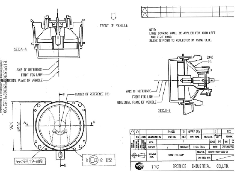

a) 2 faretti alogeni con lampada H1 da 55W (vedi allegati)

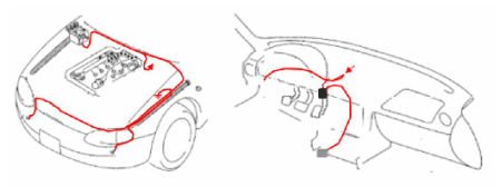

Questo è lo schema dell'impianto che si intende realizzare:
e questo è il pecorso che faremo fare ai cablaggi

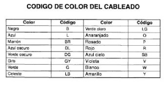

Nel web sono reperibili 2 tipologie di impianto, in spagnolo, ma forse esistono altri impianti.
Lo schema che segue è valido per i telai:
-JMZ NB 18P20* 100001
-JMZ NB 18620* 100001
e non prevede impianto per i fendinebbia anteriori.
Quest'altro schema è invece valido per i telai
JMZ NB 18620* 200001
JMZ NB 18P20* 200001
JMZ NB 18P50* 200001
JMZ NB 18P60* 200001
e prevede l'impianto per i fendinebbia anteriori
per quest'ultimo schema è comunque da notare che, nonostante sulla vettura esistano i cablaggi, sicuramente mancherà un componente logico che controlla e coordina l'accensione dei fendinebbia anteriori e posteriori (vedi allegati).
Quindi ad una prima analisi dell'impianto esistente sulla vostra MX5, già soltanto rilevando il colore del cavo che arriva al relay TNS dal BTN1 (il BTN1 è posizionato nella scatola principale dei fusibili come da allegato), potete avere una idea di che cosa avete sulla vostra auto....a tale proposito riportiamo la legenda dei colori in uso negli schemi suddetti:

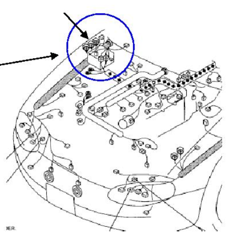

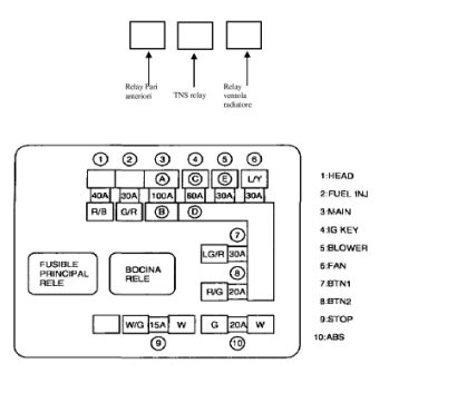

Il relay TNS si trova qui...
il relay TNS è il secondo dei 3 relay che sono appena a destra della scatola principale dei fusibili.

iniziamo adesso a lavorare nel vano motore.
cerchiamo il cavo esistente verde-chiaro/rosso (che trasporta il polo positivo); seguendo il secondo schema il cavo parte dal fusibile BTN1 (fusibile da 30A che è posto nella scatola principale dei fusibili - vedi allegati) e raggiunge il relay TNS sia alla sua bobina sia al polo che il relay TNS distribuisce. Il relay TNS è attivato a sua volta, tramite il polo negativo, dall'interruttore delle luci dell'auto.
Il relay TNS, una volta attivato, manda +12 sul cavo giallo/verde.

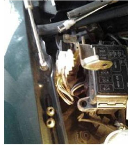

Per cui stacchiamo la scatola principale dei fusibili ed il supporto che tiene i tre relay tra cui il TNS che smonteremo da quest'ultimo supporto
questo è il TNS
Per realizzare quanto appena detto si prenderà il +12 da questo cavo giallo/verde proprio all'uscita del TNS, saldando un cavo possibilmente giallo/verde (per rispettare i colori Mazda).
chiudiamo quindi con guaina termoretrattile e rimettiamo il relay TNS al suo posto.

Ora dobbiamo prendere l'alimentazione per i nostri fari antinebbia. Apriamo la scatola dei fusibili. All'interno noterete che c'è una vite da 6mm segnata in rosso.
Attenzione perchè quello è il positivo che arriva direttamente dalla batteria....
Tramite un occhiello colleghiamo un cavo. Mazda prevede rosso/bianco, noi abbiamo usato in questo caso un giallo/rosso e riavvitiamo la vite magari dopo averne cosparsa la filettatura con frenafiletti medio.
Se ora ricollegassimo la batteria questo nostro nuovo cavo sarà di una pericolosità enorme in quanto non è controllato da alcun dispositivo.
Per cui se esso avesse un contatto stabile con la carrozzeria produrremmo un cortocircuito tale da se va bene "bruciare" la batteria e la scatola dei fusibili, se va male addirittura provocare un incendio.
Detto ciò teniamo questo cavo il più corto possibile (10 cm sono più che sufficienti) e colleghiamogli un fusibile da 15A protetto da un contenitore plastico, con l'idea di posizionarlo all'interno della stessa Scatola Principale dei fusibii.
Fatto ciò proseguiamo dal fusibile da 15A con un cavo. Mazda lo prevede di colore bianco/verde noi abbiamo usato uno azzurro e, seguendo i fori già esistenti all'interno della scatola principale dei fusibili lo abbiamo fatto uscire dalla scatola.

I faretti (vedi allegati - sono stati acquistati i TYC) calzano benissimo nei fori sul musetto... rimane solo un po di lasco che abbiamo pensato di chiudere con una guarnizione in gomma...non avendone la abbiamo realizzata con una camera d'aria avente una circonferenza di circa 28cm. Abbiamo tagliato una fetta di 4.5cm posizionandola intorno alla parte in vetro del fendinebbia:
rivoltando quindi la parte eccedente ed ottenendo questo risultato finale assai gradevole e pratico

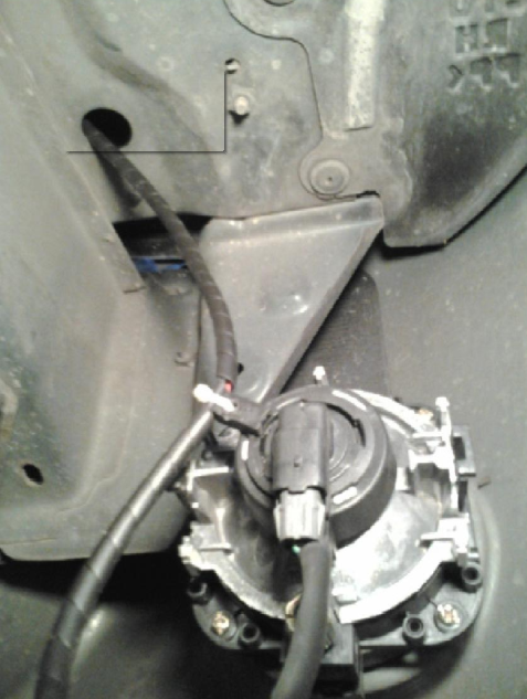

Posizioniamo adesso i nostri fari fendinebbia nei loro alloggiamenti usando due viti parker da 4.5x20
questo è il faretto montato nel lato destro
facciamo passare i cavi in alto nei fori già esistenti.
per il destro quasi sotto il faro (vedi foto) per il sinistro nel largo foro in alto sul passaruota (impossibile non vederlo).
Arrivati con i cavi nel vano motore, facciamo raggiungere i cavi del fendinebbia destro con quelli del fendinebbia sinistro. Per farlo passeremo il cavo anteriormente ed in alto al radiatore (ma sempre sotto la mascherina) riunendo in una sola "spiralina" i 4 cavi dei due fendinebbia appena dietro il faro sinistro (vedi disegno iniziale del percorso dei cavi).
Continuiamo quindi di lato al filtro dell'aria ed appena dietro di esso noteremo sul passaruota un foro filettato da 6mm. In questo punto prenderemo "massa" collegando i due cavi nero/rosso (ma lasciandone poi uno a proseguire) ad un'occhiello da 6mm ed imbullonando l'occhiello al foro con una vite M6x20 frapponendo una apposita rondella ed usando un frenafiletti medio (il tutto è evidenziato dalla freccia rossa)
Abbiamo quindi dato -12 ai faretti e -12 al nostro impianto.
Nella stessa posizione riuniremo i due cavi rossi in un unico cavo rosso e proseguiremo quindi con i due cavi così ottenuti verso la parafiamma.
Abbiamo quindi 2 nuovi cavi che dovranno attraversare la paratia parafiamma: uno rosso (+12 per un pin 87 del nostro relay da 12V 15A) ed uno negativo nero/rosso (per il nostro interruttore ON OFF)

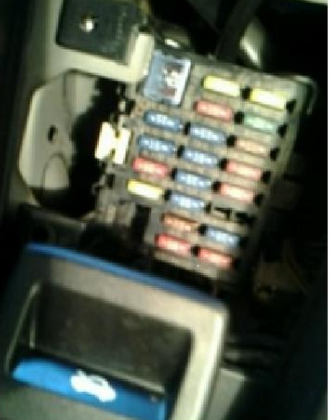

Attraversata la paratia dobbiamo portare il cavo azzurro alla scatola porta fusibili interna all'abitacolo. Nella scatola portafusibili posta sotto il cruscotto c'è un alloggiamento vuoto, il numero 11. Useremo questo per posizionare un ulteriore fusibile da 15A che collegheremo al nostro cavo azzurro. In questo modo avremo protetto il tratto tra le due scatole portafusibili (Mazda insegna!!)
NOTA (dolente) i connettori interni a questa scatola sono particolari
e purtroppo non si trovano.....neanche alla Mazda....!!!!
Il redattore di questa guida ha dovuto acquistare una scatola proveniente da una NBFL rottamata e cannibalizzarla.....!!
Colleghiamo adesso il cavo azzurro proveniente dalla paratia ad uno di questi connettori e ad un altro connettore circa 80cm di cavo sempre azzurro; ora inseriamo i due connettori nella nostra scatola portafusibili intena all'abitacolo.
Non è proprio facile e ci dovremo aiutare con una piccola pinza facendo attenzione al verso vedendo come sono orientati gli altri connettori già installati. Fatto ciò abbiamo il cavo azzurro da collegare.

Tipo di faro
Il tipo di faro fendinebbia che possiamo usare al posto dell'originale può essere:
1) Valeo codice 088013
2) TYC 19-0091-05-2
le auto che usano tali fari sono:
Citroen Berlingo MF (my99-04)
Citroen Berlinfo furgonato M_ (my99-04)
Citroen Xsara Picasso N68 (my99-04)
Peugeot Ranch Furgonato 5
Puegeot Ranch MPV / Space wagon 5F

Colori e simboli e schemi Mazda
_________________________________________________________

Scatole portafusibili
nel vano motore
nell'abitacolo
____________________________________________________________
