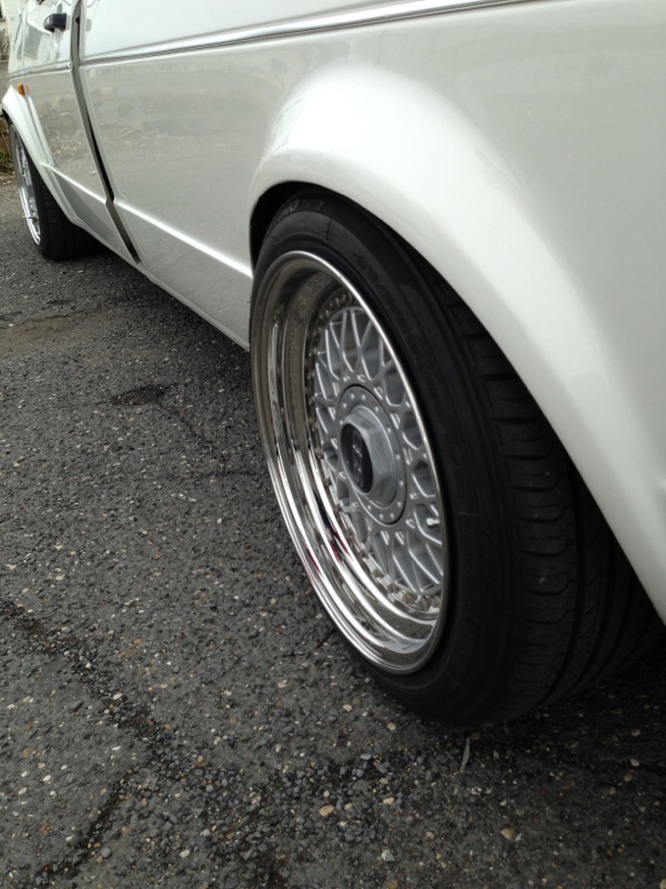

Questi sono i cerchi 15x8 con montata una 185...
Quota bse50 Rispondibullet Postato: 15 Apr 2013 alle 12:14
Inguidabile!
Quota IL_corradone Rispondibullet Postato: 15 Apr 2013 alle 12:21
Me gusta mucho!
cioè, praticamente se fa una curva 'a palla' tocca col bordo del cerchio a terra.....

Quota IL_corradone Rispondibullet Postato: 16 Apr 2013 alle 09:50
Attenzione: da considerare...?!
Quota bse50 Rispondibullet Postato: 16 Apr 2013 alle 10:04
è più facile considerare lo stallonamento o un simpatico effetto "saponetta".
La spalla dello pnaumatico ha una rigidità stabilita dal costruttore. Ciò consente alla carcassa ed al battistrada di lavorare al meglio, anche deformandosi in curva. Questo presuppone una spalla pressochè perpendicolare al cerchio. Uno pneumatico "stretchato" non ha più la spalla perpendicolare al cerchio... ciò cambia tutti i fattori in gioco. In soldoni a parità di battistrada a terra l'auto terrà di meno in curva, sarà generalmente inguidabile etc.
Andando a 40km\h non cambia molto, provando a schivare una vecchia a un semaforo o un'auto che inchioda davanti però...

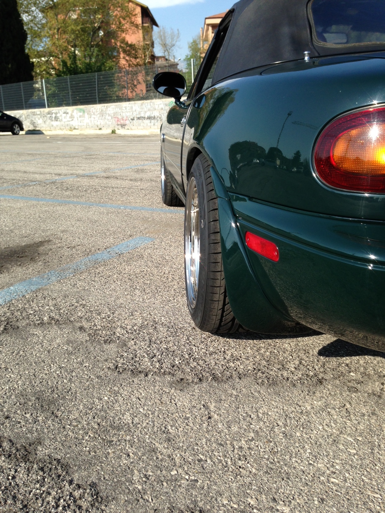

Ecco come sta...
Quota andreone82 Rispondibullet Postato: 22 Apr 2013 alle 10:14
Stanno da paura..........diego io li vedo piu sulla silversone se vuoi facciamo una permuta!!!
Posts: 3877
Quota reddriver Rispondibullet Postato: 22 Apr 2013 alle 10:31
come detto di persona....................sono una favolaocchiolino
Quota Brontolo Rispondibullet Postato: 22 Apr 2013 alle 10:32
belli, veramente belli!
