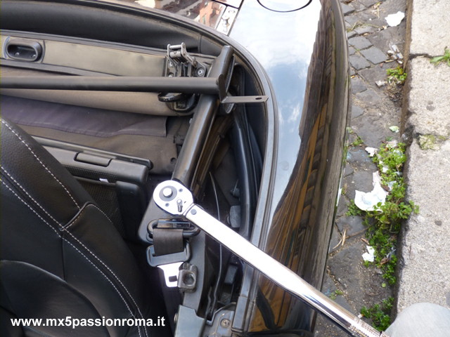

l'operazione di montaggio è estremamente semplice.

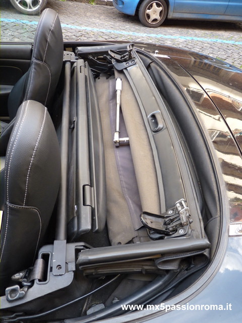

conviene operare con la capote abbassata ed i sedili in posizione avanzata.

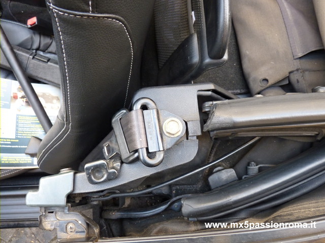

dobbiamo togliere la copertura della torretta cinture per accedere al bullone che le fissa solidalmente alla struttura. procedere con delicatezza nel togliere la copertura perchè la stessa è fissata nella sua sede da alcuni dentini che possono facilmente spezzarsi.
il bullone che dovremo estrarre è da 17mm
quindi con chiave da 17 lo smontiamo
nella nb e nella nbfl lo spessore tra torretta ed anello cintura è costituito da 3 rondelle di altezza diverse. sulla na e su alcune nb da un unico corpo unico.
se possibile elimineremo la rondella più sottile in quanto lo spessore verrà sostituito dalla piastra di attacco della harness bar
ripetiamo l'operazione sull'altra torretta ed appoggiamo la harness bar nella sua sede naturale facendo coincidere i fori delle piastre con i fori sulle torrette
riavvitiamo i bulloni dopo aver tolto la rondella meno spessa. se lo spessore è costituito da un blocco unico lo rimontiamo intero.
rimontiamo la copertura sulle torrette ed abbiamo terminato il montaggio
