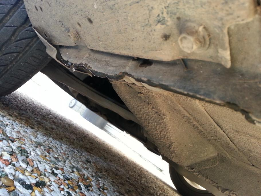

finalmente dopo la bufera di ieri ho capito dove stagna l'acqua. Sta nel "sottoportiera" o "battitacco" non so come si chiama.
Il problema è capire come si svuota e come caspita ci entra l'acqua li dentro. C'è il battitacco in plastica e nemmeno ho spostato la macchina, magari stava in un punto e con il movimento si è spostata... Sta proprio li bella tranquilla. Ma poi come caspita entra nella macchina se ci giro.
Il problema comincia a preoccuparmi seriamente....che ne dite?????

Hai provato a controllare gli scoli in basso? Dove si mette il crick?

Quota Dandy1221 Rispondibullet Postato: 01 Ott 2013 alle 16:08
devo tirare su la macchina perchè non li vedo

io avevo lo stesso problema nella fiesta... ad ogni acquazzone, due litri d'acqua.
Come ti ha ben detto wolf controllati gli scoli. Io ho risolto infilandoci dentro un piccolo cacciavitino e togliendo il fango accumlato per anni.
Quota tipiaraldici Rispondibullet Postato: 01 Ott 2013 alle 16:39
fate attenzione !!!
dovete trovare gli scoli descritti in questo topic...i rain drains
l'utilizzo del crick può schiacciare la lamiera e chiuderli.
provate con un cacciavite a lama piatta infilato e poi girato di 45°.
occorre invece prestare attenzione agli scoli inferiori delle canaline (hood drains) che terminano con una valvola di non ritorno !! non infilare mai  nulla dal basso altrimenti si rischia di danneggiarle (infatti le canaline vanno pulite dall'alto facendo scorrere il filo dall'alto verso il basso e non nel senso contrario).

Quota Dandy1221 Rispondibullet Postato: 09 Ott 2013 alle 12:12
la scorsa settimana mi hanno tamponato, colgo l'occasione per far stappare tutti i canali di scolo.
L'altro giorno però frenando usciva anche dal lato sinistro della cappotta supra il fiestrino. Mai fatto prima, boo che stress!!! La mia "vecchia" black special del 90 non mi ha mai dato problemi di acqua...passi ai modelli nuovi e spuntano le rogne

Quota argo Rispondibullet Postato: 09 Ott 2013 alle 12:32
se era all'attaccatura del defletore è a causa della guarnizione rotta...
il triangolino di guarnizione dove va a chiudere il finestrino sovente (praticamente sempre) si rompe e da questo problema...
