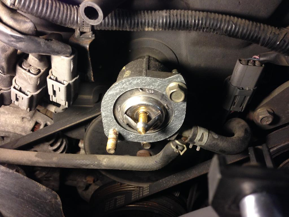

Imputato del processo 1/2014: termostato produzione ILmotosport
Nome in codice : nab4512
Foto dell'imputato:
L'accusa nei suoi confronti è quella di aver tentato di rovinare molte giornate ai miatisti con la sua tendenza a bloccarsi in posizione chiusa impedendo pertanto al liquido di raffreddamento di raggiungere il radiatore ed innalzando la temperatura del motore in modo periglioso.

In passato è stato da me acquistato il termostato di IL con apertura a 71°, prontamente sostituito al momento dell'installazione del radiatore maggiorato con un termostato, sempre di IL, con apertura ad 86°.
Il termostato "71" ha svolto il suo lavoro per 12000km, poi è passato a Patch87
Il termostato "86" ha funzionato per circa 20000km per poi bloccarsi CHIUSO: in 40 metri ho perso 2.5lt di acqua ed ho dovuto lasciare la macchina ferma una notte in attesa di reperire un nuovo pezzo.
Il termostato "71" si è rotto a Patch questa estate, sempre bloccato CHIUSO, ed abbiamo dovuto lasciare ferma la macchina per un giorno per poi eliminare temporaneamente il termostato stesso.
Visto che il bloccaggio CHIUSO è la situazione peggiore per il motore (surriscaldamento immediato se non ci si rende conto in tempo del problema), visto che gli esempi riportati non sono gli unici, chiedo di dichiarare la colpevolezza dell'imputato.
Quota tipiaraldici Rispondibullet Postato: 24 Set 2014 alle 15:01
parole pesanti quella dell'accusa supportate da due prove dirette.
il primo termostato ha funzionato per 12.000 km + xx
il secondo per 20.000 km
entrambi si sono rotti chiusi impedendo quindi al liquido di raffreddamento di raggiungere il radiatore ed innalzandone quindi la temperatura....
come p.m. osservo che i problemi riscontrati sui termostati oem si sono presentati a percorrenze ben più elevati.
quindi la parola alla difesa:

Quota ddamiano Rispondibullet Postato: 25 Set 2014 alle 08:59
Sig. Giudice, Sigg. della corte voglio rendere una dichiarazione spontanea:
il mio termostato, rigorosamente originale e di prima installazione, è durato circa 85.000 Km (in 20 anni) per poi perire APERTO!
A favore di quello IL va però segnalato che gli illustri Sigg. Magic e Patch hanno fatto un uso non propriamente classico del mezzo su cui equipaggiato...
Fine della mia testimonianza.
