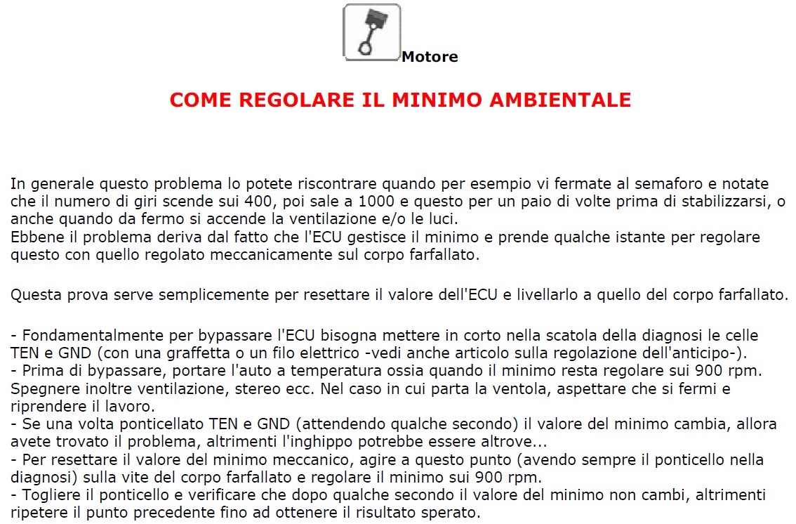

avevo letto un articolo su mx5italia su il minimo ballerino, c'era da fare da ponte con un cavo da qualche parte per azzerare i valori, confermate?
Quota tipiaraldici Rispondibullet Postato: 13 Feb 2012 alle 23:25
questo era l'articolo di Venom (che ringrazio):
[IMG]
In merito a questo articolo e con riferimento al discorso della regolazione del minimo, in particolare alla citazione "........con quello regolato meccanicamente sul corpo farfallato......" come lo si regola meccanicamente?
Avet una foto che illustra dove poter agire? quale vite andare a registrare?
