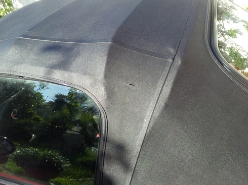

Purtroppo a circa un anno e mezzo dalla prima crepa, a nulla sono valse le soluzioni "fai da te" indicate nel precedente topic: le toppe si scollano e la gomma non impedisce l'evolevere della crepa.
Sono quà per cercare di far sistemare la capotte mantenendola il più possibile fedele all'aspetto originale prima che sia troppo tardi.

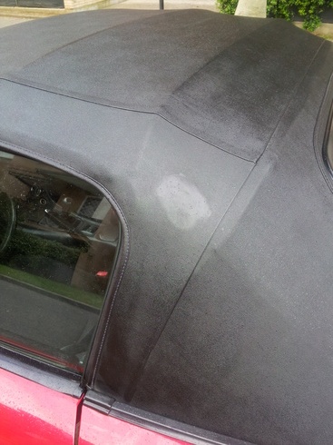

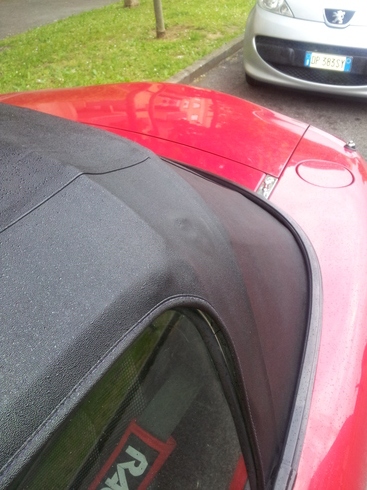

Allora,

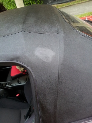

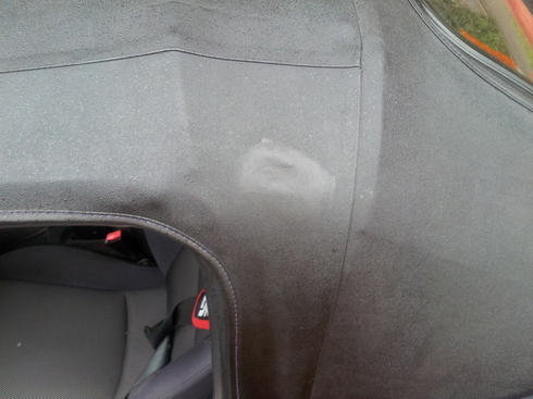

ho fatto riparare la capotte e questo è il risultato, segue una carrellata di foto, prima e dopo la riparazione.
Spero di fare cosa gradita a chi come me si dovesse trovare con un problema del genere.
La capotte negli ultimi mesi aveva preso a lacerarsi di più, secondo me a causa della continua apertura e chiusura.

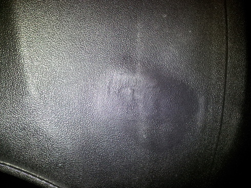

E' stata riparata con un mastice (in un centro che fa proprio questo) che si fonde con il vinile.
L'aspetto positivo della riparazione è che il buco non c'è più e devo dire che facendo attenzione a farla scorrere con la mano sotto al telaio, evitando la piega penso possa anche tenere come riparazione.
Gli aspetti negativi sono sicuramente 2:

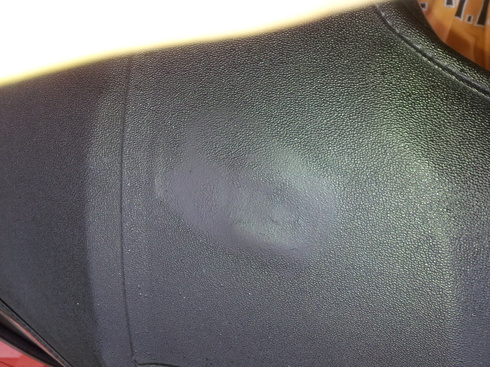

  • effetto stiratura che rende più lucida la parte aggiustata
  • Un leggero rigonfiamento come se col calore si fosse rattrappita la plastica
L'effetto lucido è notevolmente accentuato dal flash della macchina fotografica, mentre dal vivo è molto meno evidente.
Il rigonfiamento spero sparisca col tempo magari distendendosi.
Sono apertissimo a commenti e critiche.
La riparazione è costata 40 €uri

Quota ddamiano Rispondibullet Postato: 22 Mag 2013 alle 17:03
In effetti si vede ma probabilmente come dici tu il flah accentua...
se regge direi che non è male
Quota theblindbard Rispondibullet Postato: 22 Mag 2013 alle 17:08
bhe ottimo direi! se il costo era intorno ai 25/30 direi perfetto!
vedi se dura e mantienici aggiornati!
Quota Brontolo Rispondibullet Postato: 23 Mag 2013 alle 12:34
ottima soluzione,
secondo me sia la lucidatura che il rigonfiamento scemeranno, quindi se regge, dato il prezzo, è perfetto

Quota _neo_Programmer Rispondibullet Postato: 17 Set 2013 alle 21:51

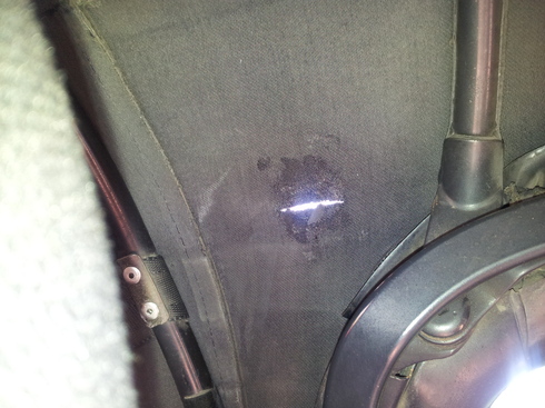

Riporto giusto in alto questo topic per dire che a 4 mesi dalla riparazione, la capotte tiene bene anche considerando che ha superato l'estate e soprattutto continuo ad aprirla quasi tutti i giorni.
L'unica ulteriore cosa che ho fatto un paio di settimane fa (perchè altrimenti non ci campavo) è stato applicare all'interno, in corrispondenza della riparazione, un pezzo di nastro americano telato con un po di Bostik Gomma perchè secondo me così sotto si crea una pezza che farà tenere di più il tutto.
Vabbè, vi aggiornerò l'anno prossimo...così se qualcuno si trova a riparare sa come è andata a me.
